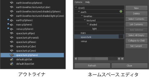

ネームスペース エディタ(Namespace Editor)または MEL コマンドを使用してネームスペースを除去できます。
オブジェクト/ノードのネームスペースがチャネル ボックス(Channel Box)とアウトライナ(Outliner)にハイライト表示されます。たとえば、ネームスペースを割り当てたオブジェクトの名前は次のように表示されます。
spaceJunk:pSphere1
除去するネームスペースにノードが含まれている場合は削除:(Delete:)ネームスペース ウィンドウが表示されます。

選択したオブジェクト/ノードのネームスペースは、チャネル ボックス(Channel Box)やアウトライナ(Outliner)などに表示されます。割り当てられたネームスペースを持つオブジェクトの名前が次のように表示されます。
spaceJunk:pSphere1
この例では、ネームスペースが spaceJunk になります。
