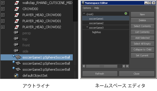

ネームスペースを使用すると、2 つのオブジェクトが別のネームスペースにあれば、同じシーンで同じ名前を付けることができます。たとえば、pSphereSoccerBall という名前で、異なるネームスペース soccerGame1 と soccerGame2 を持つ 2 つのオブジェクトをシーンに持たせることができます。

ネームスペースをネストして階層を作成することもできます。ネームスペース階層はルート ネームスペースで始まり、親ネームスペースおよび子ネーム スペースが続きます。ネームスペース階層はネームスペース エディタ(Namespace Editor)を使用して作成することができます。

ネームスペースは、ネームスペース エディタ(Namespace Editor)を使用して作成および編集することができます。また、ネームスペースは、ファイルを参照する際はリファレンス オプション(Reference Options)ウィンドウ、ファイルを読み込む際は読み込みオプション(Import Options)ウィンドウでも作成することができます。ファイルを参照または読み込む際、参照または読み込み済みファイルの名前を使用するか、文字列をネームスペースとして指定するかを選択することができます。
