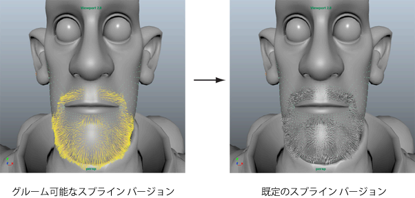

  2. 既定のスプラインとしてグルーミングをプレビューするには、プレビュー(Preview)アイコン をクリックします。
    既定のスプラインが、グルーム可能なスプラインを設定した領域に表示されます。

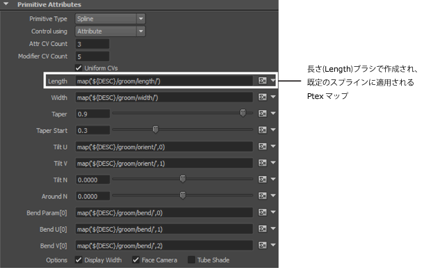

  3. プリミティブ(Primitives)タブをクリックします。
    多くのアトリビュートでは、数値の代わりにマップのファイル パスが表示されます。これは、アトリビュートが Ptex マップによってコントロールされていることを示します。グルーミング(Grooming)ブラシでペイントすると、これらのマップが作成され更新されます。
    キャラクタのひげの必要な外観を生成するために、スプラインをもっと編集する必要があることがあります。たとえば、スプラインにテーパやカラーを追加することができます。
  4. スプラインにテーパを追加するには、プリミティブ アトリビュート(Primitive Attributes)セクションで、次のように設定します。
    • テーパ(Taper): 0.2
    • テーパ開始(Taper Start): 0.3
