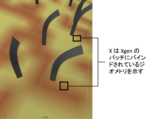

XGen パッチは、プリミティブを生成するジオメトリの領域を定義します。パッチは、ディスクリプションの作成時に、選択したポリゴン メッシュのフェースにバインドします。パッチは、フェースの ID、サイズ、位置、法線など、ジオメトリに関する情報を提供します。ディスクリプションはこれらの情報を使用して、プリミティブを配置およびコントロールします。コレクション(.xgen)ファイルには、パッチに関する情報が格納されます(「XGen のファイルとフォルダを管理する)」を参照)。
アウトライナ(Outliner)では、パッチは
アイコンで示されます。シーン ビューでは、XGen パッチにバインドされた領域ではジオメトリ フェースの中央にマゼンタ色の X が表示されます。パッチには、修正するアトリビュートがありません。パッチにバインドするポリゴン フェースを変更するには、フェースのバインド(Bind Face)メニュー オプションを使用します。
