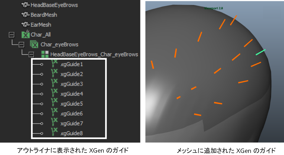

を使用します。任意の数のガイドを、ポリゴン メッシュの各フェースおよび任意の領域(カーブした領域や斜面になった領域を含む)に配置できます。既定では、ガイドは、シーン ビューではオレンジ色のフラットなカーブで表示されます。「XGen ガイドを使用してスプライン プリミティブをシェイプする」を参照してください。
アウトライナ(Outliner)では、各ガイドが
アイコンと一意の ID によって表されます。
メッシュ サーフェスにガイドを追加した後、標準的なワークフローでは、ガイドの CV を操作することによってシェイプします。ディスクリプションをプレビューすると、生成されたプリミティブは、ガイドのシェイプによって影響を受けます。
