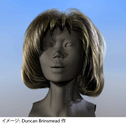

セルフシャドウは、ヘアを自然に見せるためには特に重要です。ペイント エフェクト(Paint Effects)のヘアを使用する場合、長いヘアにシャドウを付けるには標準的なペイント エフェクトと同じ問題が伴います。レイ トレースしたシャドウはサポートされないので、深度マップ シャドウを用いる必要があります。また、中間距離の使用(Use Mid Dist)はオフにしてください。中間距離の使用(Use Mid Dist)がオフの場合、一般的にバイアス(Bias)を調整する必要があります。バイアス(Bias)を大きくすると、より多くのライトがヘアを通過できるようになり、またサーフェス上にノイズとしてセルフ シャドウの格子状のアーティファクトが生じるのを抑えられます。nHair は非常に細い物体なので、シャドウ マップの解像度はかなり高めにする必要があります。しかし、フィルタ サイズ(Filter Size)を大きくするとシャドウがスムーズになり、ヘアに広がるライトの拡散のシミュレートに役立ちます。また、ヘアのシャドウのガタつきやエイリアシングを小さくします (ライトやシャドウに関するアトリビュートの詳細については、シャドウ アトリビュート(Shadow attributes)と Maya のシャドウを参照してください)。
バイアス(Bias)については、一般的に低い値からはじめ、サーフェスにシャドウのアーティファクト(サーフェス上の暗い筋)がなくなるまで値を大きくしてください。ヘアを通過するライトの量を増やしたい場合は、この値をさらに大きくします。一般に、フィルタ サイズ(Filter Size)を大きくすると、バイアス(Bias)もこれに応じて大きくする必要があります。非常に柔らかく透明度の高いヘアでは、比較的大きなフィルタ サイズとバイアス(Bias)を使用してください。小さなフィルタ サイズで深度マップの解像度を下げることで類似の効果が得られる場合もありますが、この場合もフィルタ サイズは 2 未満にならないようにします。
