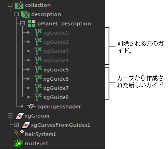

    Maya はダイナミック カーブを新しいガイドに変換し、元のガイドを非表示にします。この新しいガイドは、カーブのダイナミック プロパティを継承します。
  11. アウトライナ(Outliner )で、非表示のガイドを選択して削除します。
