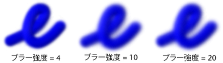

このオプションを指定できるのは、ブラシ タイプ(Brush Type)をブラー(Blur)に設定した場合に限られます。このアトリビュートはブラシのブラー(ぼかし)エフェクトを設定します。
