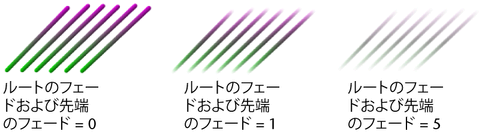

チューブの付け根または先端部を透明にすることによって、付け根または先端部が徐々に消えるような効果を生成します。チューブの付け根と中央部の間、または先端部と中央部の間で、透明度がリニアに変化します。
