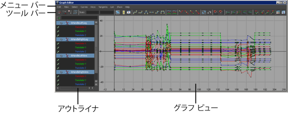

グラフ エディタ(Graph Editor)はシーン内のアニメートされたアトリビュートのグラフ表現で、アニメーション カーブとして表示されます。グラフ エディタ(Graph Editor)では、シーンのグラフ ビュー内のアニメーション カーブとキーを操作することができます。
