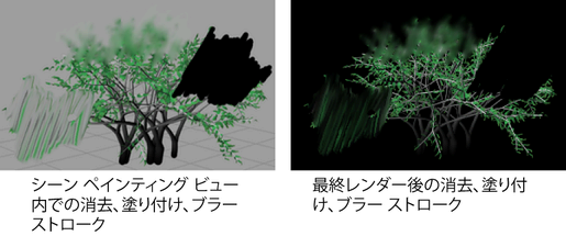

どのようなブラシを使用する場合でも、ブラシのタイプをそれぞれ消去(Erase)塗り付け(Smear)ブラー(Blur)に設定すると、シーン内のストロークで消去、塗り付け、ぼかしの効果を出すことができます。その際、ブラシのシェイプは保たれたまま、既存のストロークが操作されます。たとえば、リーフのシェイプのブラシでペイントする場合は、リーフがペイントされる領域内で、ストロークに対して消去、塗り付け、ブラーの適用が行われます。
消去タイプのブラシはアルファ値を 0 でペイントします。シーン ペインティング ビューや最終レンダーではストロークが真っ黒に表示され、消去効果が確認できない場合があります。しかし、アルファ マットでは「穴」を作り出すため合成ワークフローでは役立つ場合があります。
