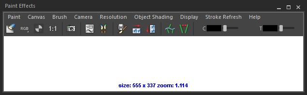

ペイント エフェクト Paint Effects)パネルを開くには:
既定のペイント エフェクト(Paint Effects) パネルは 2D キャンバスです。
ペイント エフェクト(Paint Effects) パネルのメニュー バーには以下のメニュー項目があります。以下の「ペイント エフェクト(Paint Effects)パネルのツール バー」も参照してください。

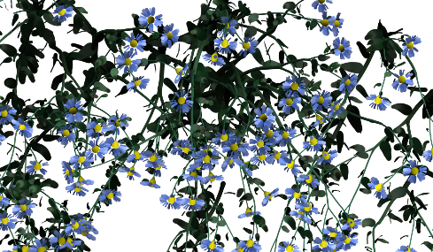

カラー レンダリングしたイメージの各ピクセルには、3 つの値または、チャネルが含まれています。これらの各チャネルは、イメージの赤/緑/青の値を表します。Maya のイメージ ファイルには、このほかにも、オブジェクトの不透明性を表すアルファ チャネル(マスク チャネル)、イメージの明暗度を表す輝度チャネルが含まれます。
ディスプレイ(Display)メニューのオプションを使用すると、これらのチャネルを別々のプレーンとして表示することができますシーン ペインティング ビュー内では、レンダリングしたストロークに関する値ではなく、ビューのスナップショットに関する値が表示されます。

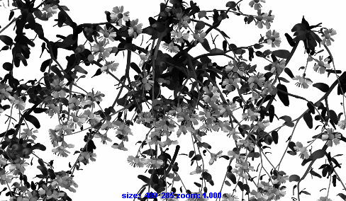

イメージの輝度値のチャネルを表示します。

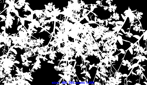

イメージのアルファ チャネルを表示します。
RGB チャネルのプレーンを表示するには、ツール バーのアルファ チャネルの表示(Display Alpha Channel)アイコンをクリックする方法もあります。

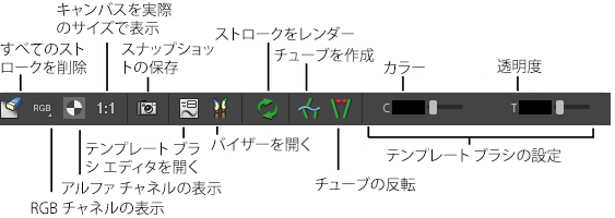

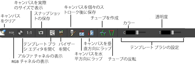

ペイント エフェクト(Paint Effects) パネルのツール バーのボタンは、2D キャンバスまたは 3D シーンのどちらでペイントを行っているかによって変わります。
