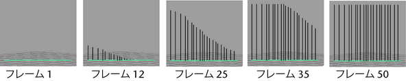

時間のクリップ(Time Clip)がオンに設定されているが、ストロークの時間(Stroke Time)がオフである場合は、すべてのチューブが同時に植え付けられたかのように、各チューブがストロークのパスに沿って同時に成長していきます。
時間のクリップ(Time Clip)がオフである場合は、チューブの寿命の終わり(成長過程の終了時)にチューブが初めて表示され、ギャップ/ツイスト/テクスチャのフローだけがアニメートされます。
