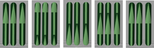

ギャップのフローをアニメートすると、雨だれのような効果が生成されます。ツイストのフローをアニメートすると、渦巻きのような効果をシミュレートすることができます。下図のイメージでは、チューブの付け根から先端に向かってテクスチャが 1 回サイクルする様子を示しています。

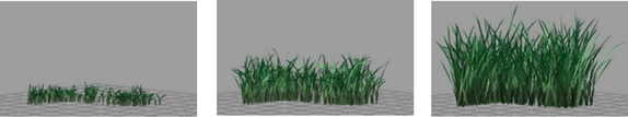

チューブの均一な成長をアニメートする
すべてのチューブが同時に植え付けられたかのように、各チューブがストロークのパスに沿って均一に成長していく様子をアニメートすることができます。チューブに適用されたギャップ/ツイスト/テクスチャは、チューブの成長に伴い、チューブに追従して流れます。
ストロークに沿って同時に成長するすべてのチューブをアニメートするには

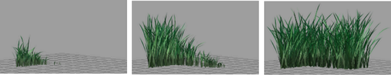

チューブの成長シミュレーションをアニメートする
ペイント エフェクトでは、チューブの成長過程(成長シミュレーション)をアニメートすることができます。ストロークの開始時に植え付けられたチューブがストローク パスの開始ポイントから成長していくと同時に、新しいチューブがストローク パスに沿って段階的に植え付けられて成長していきます。チューブに適用されたギャップ/ツイスト/テクスチャは、チューブの成長に伴い、チューブに追従して流れます。
すべての成長シミュレーションをアニメートするには

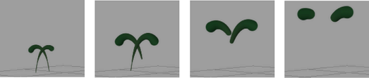

チューブの消滅をアニメートする
アニメーション内でチューブの成長または消滅が始まる時間を調整すると、チューブがストローク パスから急激に飛び散るような特殊効果をアニメートすることができます。
アニメーション時間がチューブの消滅時間に到達すると、チューブの付け根のセグメントが消えますが、チューブの先端部には新しいセグメントが引き続き追加されます。チューブの寿命が尽きると、チューブの付け根から先端部に向かってセグメントが消えてゆき、チューブ全体が完全に消滅します。
