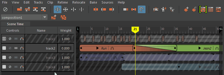

タイム エディタ(Time Editor)トラックのコンテキスト メニューを開くには
- 追加オプションを表示するには、タイム エディタでトラックの何もない領域を右クリックします。
注: トラックのコンテキスト メニューに表示されるオプションの一部はすべてのトラックに標準のものですが、シェイプ トラックなどの特定のトラック タイプを右クリックしたときにのみ表示されるものもいくつかあります。

- ミュート/ソロ(Mute/Solo)
- トラックをミュート解除(Unmute Tracks)/すべてのトラックをミュート解除(Unmute All Tracks)
- 選択した/すべてのトラックを再度アクティブ化します。
- トラックのソロ化
- ソロ化
を行うと、1 つのタイム エディタ トラックを選択して、それだけが再生されるようにできます。これにより他のトラックはミュートされるので、シーン内のアニメーションを切り離し、それにフォーカスできるようになります。
トラックをソロ化するには
- リスト(Roster)内の該当するトラックのソロ(Solo)アイコン
をクリックします。1 つのトラックをソロ化すると、タイム ビューで残りのトラックが淡色表示になり、ミュート ボタンが黄色になります。
- 複数のトラックをソロ化するには、[Shift]を押しながらそれらを選択し、ソロ(Solo)アイコンをクリックします。
