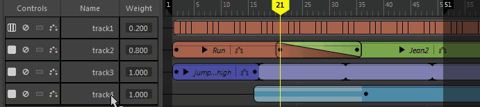

- トラックの複数選択
- 一度に複数のトラックを選択するには、[Shift]を押しながら複数のトラックを一度に選択します。リスト内で複数のトラックが選択されている場合は、これらのトラックに一度にキーを設定できます。「タイム エディタ(Time Editor)でアニメーションにキー設定する」を参照してください。

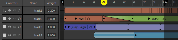

- トラックのキーを表示する
- トラック上のクリップに設定されたキーフレームを表示できます。
- タイム エディタ(Time Editor)のリスト コントロールで、対応するトラックのキーを表示(Show Keys)
アイコンをクリックします。
- キーは、クリップ上でラインとして表示されます。「タイム エディタ(Time Editor)でアニメーションにキー設定する」を参照してください。

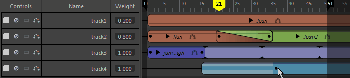

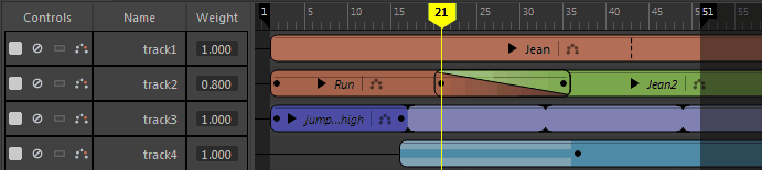

- トラック ウェイトの変更
- トラックのウェイトを変更すると、シーンで再生されるアニメーションの量を決定できます。トラック ウェイト(Track Weight)フィールドに値を入力します。
- 「タイム エディタ(Time Editor)クリップのウェイトにキー設定する」を参照してください。
