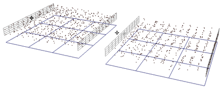

サーフェス フロー エフェクトでは、放出されたパーティクルが任意の NURBS モデルのサーフェスに沿って流れる様子が表現されます。流れる液体、ガス、またはインスタンス化されたオブジェクトなどを、フロー エフェクトを使用して作成することができます。サーフェス フロー エフェクトは、サーフェスのシェイプの変化に応じて自動的に調整されます。

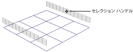

    エミッタ マニピュレータとフロー マニピュレータがサーフェス上に表示されます。

この節で説明するアトリビュートは、サーフェス フロー エフェクトを作成した後で編集することができます。アトリビュートを編集するには、サーフェス フロー セレクション ハンドルをクリックした後、チャネル ボックス(Channel Box)を開くか、アトリビュート エディタ(Attribute Editor)追加のアトリビュート(Extra Attributes)セクションを開きます。

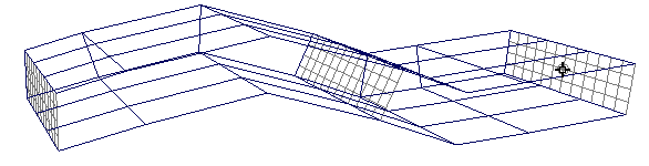

既定では、マニピュレータは、指定したシェイプどおりにベース サーフェスへぴったり張りついたスムーズ バンドを表示します。サーフェス フロー エフェクトが使用する実際のシェイプは、サーフェス フローを作成するときに設定するマニピュレータ解像度(Manipulator Resolution)の値に依存しています。
シェイプを見るためには、実際のマニピュレータ シェイプの表示(Show True Manip Shape)アトリビュートをオンにします。ここで、サーフェス フロー エフェクトのパーティクルの動きを制御することはできません。シミュレーションが正確に行われるかを見ることができるだけです。

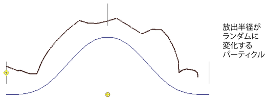

ランダム半径(Random Radius)
パーティクルの放出半径をランダムに変化させる度合いを設定します。放出半径が変化すると、フロー マニピュレータのロフトを越えてパーティクルが広がることがあります。このアトリビュートを使用すると、より自然なエフェクトを作成することができます。

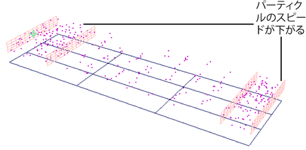

U 位置(U Location)または V 位置(V Location)
U または V で測定された個々のフロー マニピュレータの位置を制御します。マニピュレー タはサーフェスに沿って、どのような順序でもどのような場所にでも移動することができます。
マニピュレータの位置を変更する主な目的は、パーティクルのスピードを調整することです。近接したマニピュレータ間ではパーティクルのスピードが下がり、互いに離れたマニピュレータ間ではパーティクルのスピードが上がります。

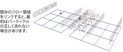

既存のフローを接続するには
  1. 既存のフロー領域内のパーティクルと、それらのパーティクルを共有するフロー領域またはサーフェスを選択します(選択の順序は重要でありません)。
  2. エフェクト(Effects) > フロー(Flow) > サーフェス フローの作成(Create Surface Flow)を選択します。
    1 つのサーフェスごとに 1 つのフロー領域が作成されますが、最初はパーティクルが正しく流れない場合があります。パーティクルの流れを補正するには、次の手順を実行します。
  3. 最初のフロー領域を除くすべてのフロー領域について、エミッタ レート(Emitter Rate)を 0 に変更します。
  4. 各フロー領域について存在時間の最小割合(Min Age Ratio)存在時間の最大割合(Max Age Ratio)の値を調整し、パーティクルのライフ スパンがすべてのフロー領域に均等に分配されるされるようにします。
