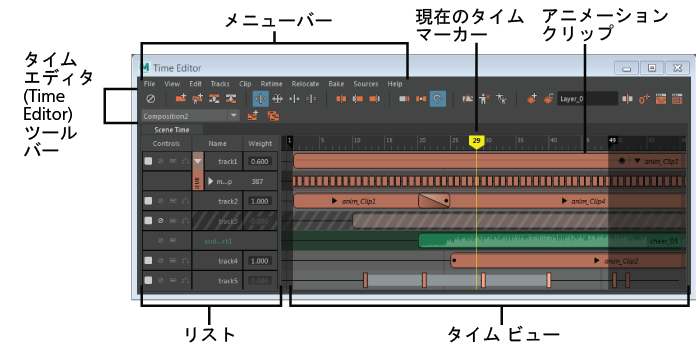

タイム エディタ(Time Editor)を開くには:
タイム エディタ(Time Editor)は、アニメーションを作成および編集するための包括的なツールです。クリップレベル ビューとキーレベル詳細の間を簡単にナビゲートできるノンリニア アニメーション編集のための直感的なクリップベースのワークフローを実現するために、既存のエディタからアニメーション編集ワークフローを結合します。
キーフレームを設定できる Maya 内の任意のオブジェクトまたはアトリビュートを、非破壊的な方法で編集することができるクリップとしてタイム エディタ(Time Editor)に読み込むことができます。タイム エディタ(Time Editor)を使ってアニメーションのタイミングの操作(たとえば速度、長さ、開始/終了時刻など)を定義します。これによりシーン内の要素の組み合わせやバリエーションを試すことができるようになります。タイム エディタ(Time Editor)でアニメーションの異なるバージョンを作成した場合は、新しいアニメーションを Maya で使用できるようにベイク処理します。

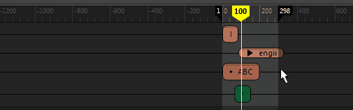

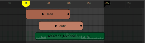

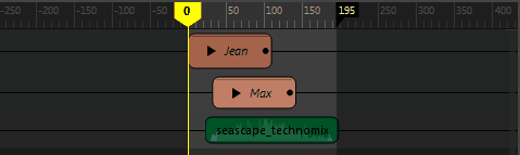

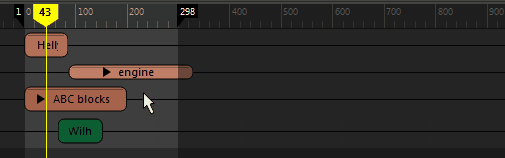

| タイム エディタ(Time Editor)内でパンとズーム | ビューポート内と同じです。
| アニメーションをスクラブする | 現在のタイム マーカーをドラッグします。
| 再生範囲のサイズを変更する | タイム ルーラーで、暗い領域のエッジをクリックしてドラッグし、再生範囲を変更します。タイム ルーラーにフラグをドラッグして、タイム ビュー内の再生範囲を伸長します。

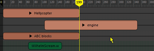

| クリップをフレームに収める |

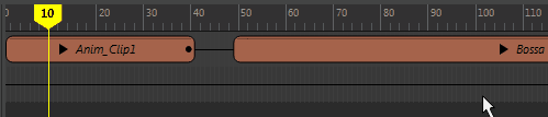

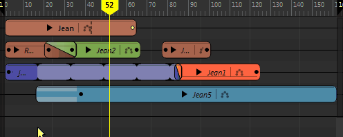

| クロスフェード クリップ | 別のクリップの上にクリップをドラッグするとオーバーラップします。
![]() 「タイム エディタ クリップ間にトランジションを作成する」を参照してください。 |
| トランジション クリップ | クリップを選択して右クリックし、タイム エディタ クリップのコンテキスト メニューからトランジションを作成(Create Transition)を選択します。

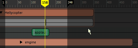

| キーを表示する | 親グループまたは 1 つのクリップのリスト(Roster)コントロールで をクリックして(または[V]を押して)、トラックのアニメーション キーを表示します。
![]() キーは垂直バーに表示されます。「タイム エディタ(Time Editor)でアニメーションをキー設定する」を参照してください。 |

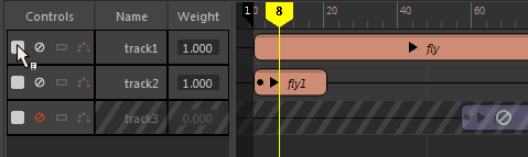

| タイム エディタ(Time Editor)でトラック再生を変更する(ミュート、ソロなど) |
| タイム エディタ(Time Editor)を無効にしてアニメーションを編集する | タイム エディタ(Time Editor)ツールバーでタイム エディタをミュート(Mute Time Editor)
をクリックするか、[Q]を押します。詳細については、「タイム エディタのミュート」を参照してください。
