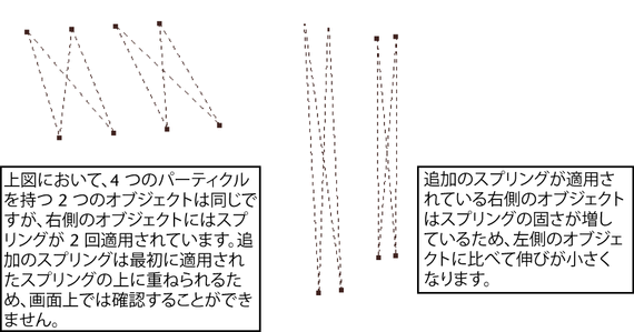

オブジェクトにスプリングを作成した後、さらにスプリングを追加したり、選択したスプリングを除去して、スプリング エフェクトを調整することができます。この機能は、スプリングが作成されていなかったポイント間のオブジェクトにさらにスプリングを追加する場合に便利です。また、同じポイントのペアに 2 つのスプリングを追加して、固さを向上させることができます。1 つの固いスプリングは、それよりも固くない 2 つのスプリングとは異なる作用を持ちます。
