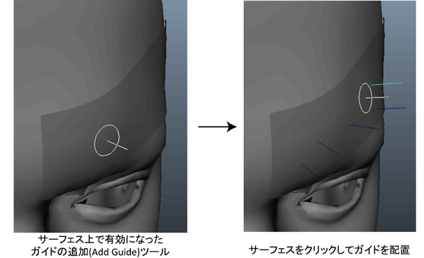

メッシュ オブジェクトにガイドを追加する
ガイドを追加または移動(Add or Move Guides)ツールを使用してメッシュ オブジェクトのサーフェスにガイドを配置します。ガイドを使用して、アーカイブ ジオメトリを含むすべてのプリミティブ タイプを配置およびシェイプできます。
メッシュ オブジェクトにガイドを追加するには
  1. XGen エディタ(XGen Editor)でガイド ベースのディスクリプションが選択された状態で、ガイドを追加または移動(Add or Move Guides)ツール: を選択します。
    選択したサーフェスの上にカーソルを置くと、円状のアイコンが表示されます。これは、メッシュにガイドを追加できることを示します。
  2. サーフェスをクリックしてガイドを配置します。
    選択したメッシュのサーフェス上にガイドが表示されます。
  3. (オプション)ガイドを追加または移動(Add or Moves Guides)ツールの半径を小さくする、または大きくするには、ドラッグ中に[B]キーを押します。
  4. ディスクリプションをプレビューします。「ヘア、ファー、インスタンス化されたジオメトリをプレビューする」を参照してください。

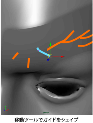

ガイド CV を編集してガイドをシェイプおよびスケールする
ガイド CV を選択し、編集することによって、XGen ガイドのシェイプを修正することができます。ガイド シェイプの修正には、カーブとしてのガイド(Guides As Curves)ガイドのシェイプ変更(Reshape Guide)ガイドの直線化(Straighten Guide)などのユーティリティ(Utilities)も使用できます。
CV を編集してガイドをシェイプするには
  1. を押しながら、シェイプするガイドをクリックし、表示されるマーキング メニューからガイドのコントロール ポイント(Guide Control Points)を選択します。
  2. Maya がコンポーネント選択モードに切り替わり、ガイド上の CV を選択できるようになります。
  3. 移動(Move)回転(Rotate)スケール(Scale)の各ツールを使用しながら、ガイドのシェイプを修正します。
    必要なシェイプを取得中に問題が発生した場合は、ガイドにコントロール頂点を追加します。
  4. (オプション) ガイドにコントロール頂点を追加するには、XGen エディタ(XGen Editor)プリミティブ(Primitives)タブをクリックします。
  5. (オプション)プリミティブ アトリビュート(Primitives Attributes)セクションで、リビルド(Rebuild)をクリックして、ガイドのリビルド(Rebuild Guides)ウィンドウの CV 数の値を増やします。「XGen ガイドを使用する」を参照してください。
  6. を押しながらガイドを 1 つ選択し、表示されたマーキング メニューからオブジェクト モード(Object Mode)を選択すれば、オブジェクト選択モードに戻ります。
