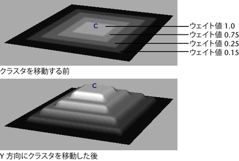

クラスタを作成した後は、ポイントやコントロール頂点(CV)へのエフェクトの程度をウェイト値(%)として設定します。
場合によっては、オブジェクト全体に同じウェイト値を設定することもできます。たとえば、流れる水の上に棒が浮いている場合、そのクラスタ ハンドルを水の流れの 50% で移動するように設定することができます。
また、ジオメトリのある部分が他の部分よりも多くまたは少なく影響を受けるようにする場合もあります。たとえば、風に揺れる木のシーンの場合、木の一番上が最大の影響を受けるようにし、地面に近い幹の部分の影響は 0% に設定します。

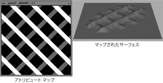

クラスタ ウェイト ペイント ツール(Paint Cluster Weights Tool)を使用して、UV を基準にしてサーフェス上の頂点にアトリビュート値をマッピングすることができます。クラスタ ウェイト ペイント ツールの設定は、マッピングされた値を使用しているクラスタの頂点に適用されます。
次の例では、クラスタだけがマッピングの影響を受けています。
マッピングの詳細については、アトリビュートをマッピングするを参照してください。

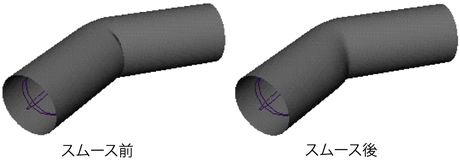

リジッド スキニングを使用すると、スケルトンの各ジョイントにジョイント クラスタ ノードが作成されます。ジョイント クラスタ ノードは、リジッド スキン ポイントにウェイト値を割り当て、リジッド スキン オブジェクトのデフォメーション エフェクトを制御します。クラスタ ウェイト ペイント ツール(Paint Cluster Weights Tool)を使用すると、リジッドスキンポイントのウェイトを変更できます。
次の例では、サーフェスがジョイント部でどのように折れ曲がるかを示しています。クラスタ ウェイト ペイント ツール(Paint Cluster Weights Tool)を使用して、折り目を簡単にスムーズすることができます。
