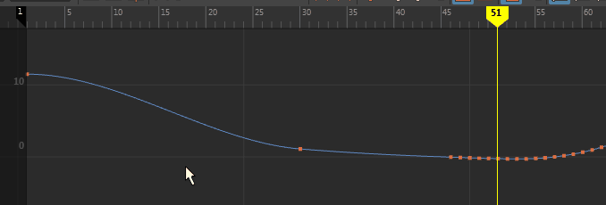

最新のグラフ エディタ(Modern Graph Editor)
最新のグラフ エディタ(Graph Editor)でアニメーション カーブにキーを追加するには
- グラフ エディタ(Graph Editor)で、カーブを選択します。
- 次のいずれかの操作を行います。
- ツール バーからキーの挿入ツール(Insert Keys Tool)
を選択します。
- メニュー バーから、ツール、またはツールを選択します。
- カーブをドラッグして選択し、中マウス ボタンをクリックしてカーブに新しいキーを追加します。
カーブに追加されたすべてのキーには、オリジナルのアニメーション カーブ セグメントのシェイプを保持するために、隣接するキーと同じ接線のタイプが設定されます。
現在のアニメーション カーブにキーを追加したなら、キーを選択して設定を調整できます。
