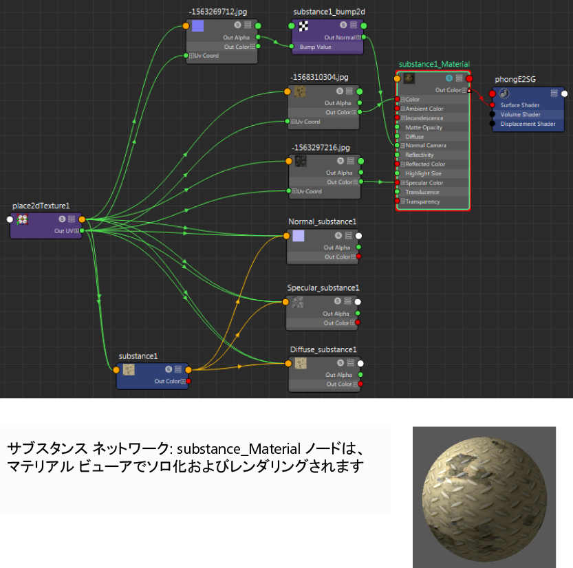

  7. シェーダ ネットワークの作成(Create shader network)をクリックします。これにより、Phong E マテリアルを使用してシェーディング ネットワークが作成されます。
    グラフを表示するには、place2dTexture ノードを選択し、 をクリックします。
    これで、シーン内のオブジェクトに substance_Material (Phong E)を適用することができます。
  8. Substance_Material ノードをソロ化し、マテリアル ビューア(Material Viewer)パネルでレンダーします。
    また、バンプ マップ、拡散マップ、スペキュラ マップそれぞれもソロ化することができます。
