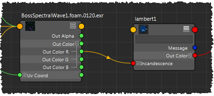

- マップをファイル(File)テクスチャとして適用し、必要に応じて値を使用してシェーダのパラメータをドライブします。たとえば、次のようになります。
