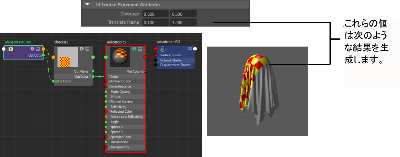

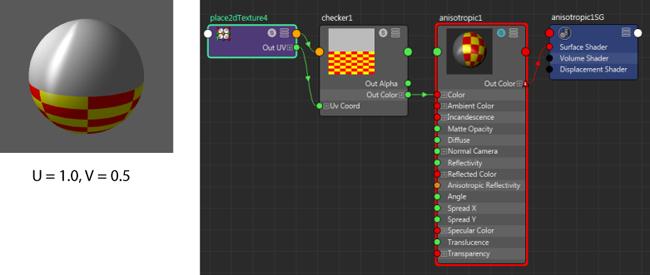

サーフェスがテクスチャ マップによって覆われる比率(カバー率)を指定します。NURBS サーフェスの場合、有効な範囲は 0 ~ + 無限大です。値 1 (既定)に設定すると、サーフェス全体が U 方向または V 方向のどちらかに覆われます。
たとえば、サーフェスの半分を覆うには、U 方向と V 方向のどちらかに値 0.5 を設定します。
トランスレート(Translate)アトリビュートはサーフェスにテクスチャ マップを配置し、サーフェス内で適用領域を移動します。有効な範囲は - 無限大 ~ + 無限大です。

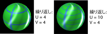

カバー領域の内部で(テクスチャに従い) UV 方向に沿ってコピー(反復)されるテクスチャ マップの数を指定します。既定では、1 つのテクスチャ マップがコピーされます。1 より大きい値を指定すると、同じカバー範囲内に複数のテクスチャ マップが表示されます。1 未満の値を指定すると、テクスチャ マップの一部だけが表示されます。
