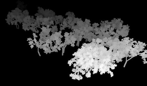

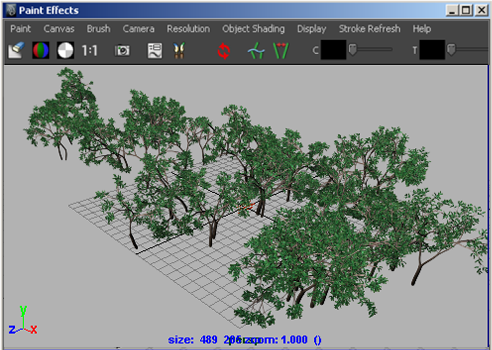

オプションとして深度(Depth)設定(ペイント エフェクト ブラシ設定(Paint Effects Brush Settings)に含まれるチャネル(Channels)ブラシ設定の深度(Depth)を参照)がオン、または深度の強制(Force Depth)オーバーライド(ペイント エフェクト グローバル オプション(Paint Effects Globals Options)にあるシーン(Scene)セクションの深度の強制(Force Depth)を参照)がオンにされたブラシでペイントする場合、ペイント エフェクト(Paint Effects)は、深度チャネル(Zdepth または Zbuffer チャネル)にカメラから測定したペイントの距離を記録します。深度値をグレー スケールとして保存すると、(たとえばバンプ マップなどとして)後で使用することができます。
深度値をグレー スケールとして保存するには
