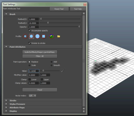

  2. Bullet > ソフト ボディ頂点のプロパティのペイント(Bullet > Paint Soft Body Vertex Properties)を選択して、ペイントするプロパティを選択します。
    Maya のペイント アトリビュート ツール(Paint Attributes Tool)設定ウィンドウが開き、すべてのペイント モードとオプションが使用できるようになります。ペイント アトリビュートの設定が初期状態で表示されない場合は、ウィンドウ > 設定/プリファレンス > ツール設定(Window > Settings/Preferences > Tool Settings)の順に選択します。
    Maya ビューポートでウェイトを表示するには、Maya のパネル(Panel)メニューから、シェーディング > すべてをスムーズ シェード(Shading > Smooth shade All)または、シェーディング > ワイヤフレーム付きシェード(Shading > Wireframe On Shaded)を選択します。
