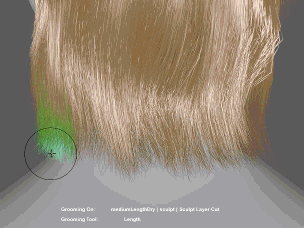

選択モード(Selection Mode): 浮動(Floating)
ロックされている

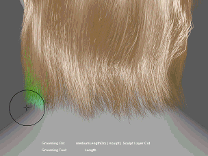

ブラシ半径内のヘアに対するブラシのエフェクトを分離します。選択範囲内のヘアを短縮するには左にドラッグし、延長するには右にドラッグします。
選択モード(Selection Mode): ロック(Locked)
