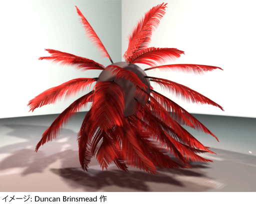

ヘアにペイント エフェクト(Paint Effects)ブラシを割り当てる
ペイント エフェクト(Paint Effects)ブラシを nHair システムに割り当てることができます。これは、ヘアにつる草や羽根を巻きつけるようなエフェクトを作成するのに便利です。ヘアの出力はペイント エフェクト(Paint Effects)または NURBS カーブ(NURBS Curves)です。
