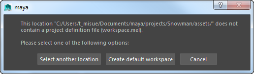

現在の場所として設定するディレクトリがまだ workspace.mel プロジェクト定義ファイルに含まれていない場合は、別のディレクトリを選択するか、指定したディレクトリにプロジェクト定義ファイルを作成するよう要求されます。
この方法でプロジェクト定義ファイルを作成すると、プロジェクトの主な場所や補助的な場所などのプロジェクトの場所が自動的に作成されることはありません。つまり、この設定プロジェクトは、厳密には Maya プロジェクトと言うよりはプロジェクトのプレースフォルダです。ファイル > プロジェクト ウィンドウ(File > Project Window)を選択して、プロジェクト ウィンドウ(Project Window)でプロジェクトを開き、設定を見直してからこれを受け入れるよう強くお勧めします。詳細については、新規プロジェクトを作成するを参照してください。
