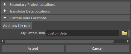

プロジェクトの場所は、新しいファイル ルールを追加することで作成できます。カスタムの場所を使用して、データ(Maya で使用している他社製のプラグインから生成されたデータなど)を格納することができます。カスタム データの場所には、カテゴリを定義できない各種のファイル ルールを含めることもできます。たとえば、現在ロードされていないトランスレータ プラグインに関連付けられたファイル ルールは、カスタム データの場所(Custom Data Locations)の下位に表示されます。関連付けられているプラグインをロードすると、トランスレータ データの場所として正しく分類されます。
カスタム データの場所を作成するには
新規ファィル ルールの入力(Enter New File Rule)ウィンドウが表示されます。
プロジェクトに新しいカスタム データの場所が追加されます。
アイコンをクリックして、カスタム データ ファイルの場所を指定します。
