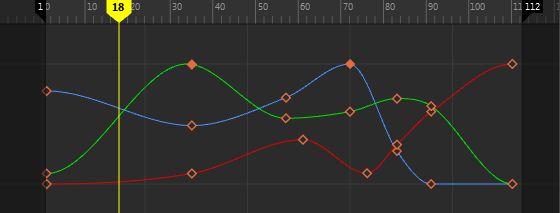

  • クラシック グラフ エディタでは、グラフ ビュー内でキーは黒色の点として表示され、キーを選択すると、そのキーが黄色にハイライト表示されます。
  • 最新のグラフ エディタ(Modern Graph Editor)では、グラフ ビュー内でキーはオレンジ色の正方形として表示され、キーを選択すると、そのキーが白色にハイライト表示されます。
プリファレンス(Preferences)メニューのカラー設定(Color Settings)で既定のキー カラーをカスタマイズします(使用できるのは、最新のグラフ エディタ(Modern Graph Editor)を使用している場合のみです)。

グラフ ビュー内で、接線(Tangents)はアニメーション カーブのカーブ セグメントに接するハンドルとして表示されます。接線を選択すると、その接線が緑色に強調表示されます。
