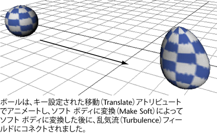

オブジェクトをソフト ボディに変換します。オブジェクトをまだアニメートしてはいないが、後でダイナミクス(たとえばフィールド)を使用してアニメートする場合は、このオプションを選択します。また、オブジェクトに対して非ダイナミック アニメーションを使用していて、ソフト ボディを作成した後もこのアニメーションを維持したい場合も、このオプションを使用します。非ダイナミック アニメーションには、キー、モーション パス、非パーティクル エクスプレッション、およびデフォーマがあります。
ソフト ボディのパーティクルに作用するダイナミクスは、非ダイナミック アニメーションの運動の影響を受けません。ダイナミクスは、オブジェクト上の他のアニメーションによるインフルエンスを受けないパーティクル オブジェクトのローカル空間内で発生します。

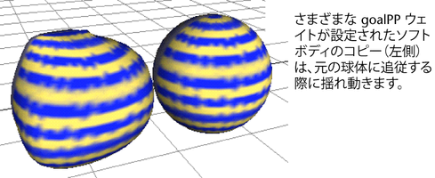

オブジェクトのコピーをソフト ボディにします(元のオブジェクトは変更されません)。このオプションを使用した場合、後述する非ソフト ボディをゴールにする(Make Non-Soft a Goal)をオンに設定して、元のオブジェクトをソフト ボディのゴールオブジェクトにすることができます。ソフト ボディはアニメートされたゴール オブジェクトに追従します。ソフト ボディのパーティクルのゴール ウェイトを編集して、弾性のあるモーションや揺れるモーションを作成することができます。
たとえば、複製し、コピーをソフト ボディにする(Duplicate, Make Copy Soft)を選択し、非ソフト ボディをゴールにする(Make Non-Soft a Goal)をオンに設定して球をソフト ボディにしたとします。次に、元の球であるゴール オブジェクトのモーションをアニメートするキーを設定します。最後に、ソフト ボディのコピーのパーティクルにさまざまなゴール PP 値を設定したとします。アニメーションを再生すると、ソフト ボディのコピーは、元の球に追従する際に、ゼラチンが揺れるように変形します。ただし通常は、非ソフト オブジェクトの非表示(Hide Non-Soft Object)をオンに設定して元の球を隠すようにします。
