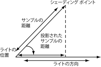

サンプルの距離(Sample Distance)アトリビュートの計算方法を制御します。オフの場合、サンプルの距離(Sample Distance)は、ライトからサンプリング ポイントまでのワールド空間距離になります。
オンに設定すると、サンプルの距離(Sample Distance)は、サンプリング ポイントから最も近い光方向ベクトル上のポイントまでの、ベクトルに沿った距離になります。
数学的に説明すると、ライトからオブジェクトのベクトルの投影の長さを光方向ベクトル上で返します。
