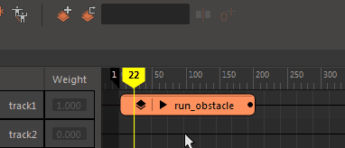

クリップ レイヤを使用して、既存のアニメーション クリップを変更することができます。
クリップ レイヤを作成するには
またはオーバーライドを作成(Create Override)
を選択します。
が表示されます。レイヤ ビューを展開するには、このアイコンをクリックします。「クリップ レイヤにキーを設定する」を参照してください。 キーを受け取る準備ができているクリップ レイヤを識別するために、アクティブなクリップはアウトラインが赤で表示されます。

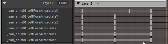

クリップ レイヤにキーを設定するには
を選択するか、[S]キーを押します。
クリップ レイヤのキーを移動するには
クリップ レイヤのキーを削除するには
