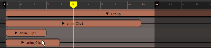

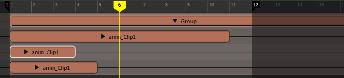

- グループ(Group)
- 選択したクリップを 1 つのグループ クリップにまとめます。「グループ クリップにクリップをまとめる」を参照してください。
- このアクションのホットキーは[Ctrl]+[G]です。
- グループ化解除(Ungroup)
- 選択したグループ クリップをグループ解除し、このグループ内のすべてのクリップをそれぞれのローカル時間に戻します。
注: グループ クリップを含むトラックに他のクリップがない場合は、そのトラックも削除されます。
注: このオプションは、グループ クリップを選択した場合にのみ有効になります。
- このアクションのホットキーは[Ctrl]+[Shift]+[G]です。

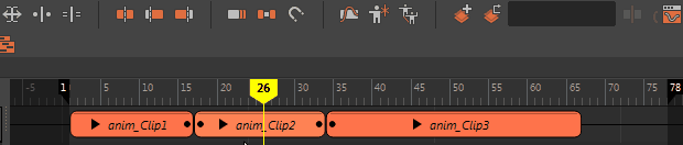

トリム(Trim)
- 元のソースの一部だけがクリップに含まれるように、クリップの入出力ポイントを設定できます。編集モード(Edit Mode)メニューからトリム(Trim)を選択し、クリップの左端または右端にカーソルを配置します。カーソルの見た目が変わります。トリムするにはカーソルをドラッグします。
クリップの上部の負の数字は、トリムされたフレーム数を示します。
子クリップ上の白いドットは、親クリップによりトリムされていることを示します。子クリップが小さすぎて表示できない場合は、白いドットは表示されません。
トリムされたクリップ上の黒いドットは、クリップの外側にアニメーションがあることを示します。
詳細については、「タイム エディタ クリップの記号」を参照してください。
