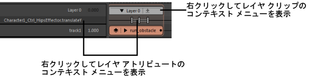

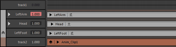

クリップ レイヤのコンテキスト メニューを開くには
- タイム エディタ(Time Editor)のクリップ レイヤでレイヤ アイコン
をクリックしてレイヤを展開し、レイヤを右クリックします。
注: タイム エディタ(Time Editor)では、アニメーション レイヤ(Animation Layers)はサポートされません。代わりに、タイム エディタ(Time Editor)のクリップ レイヤを使用して、既存のクリップ上でアニメーションを変更します。
