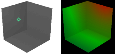

ライトのカラーを設定します。カラー サンプルをクリックし、カラー チューザ(Color Chooser)でライトのカラーを変更するか、ライトにテクスチャをマップします。テクスチャをマップすると、ライトによってテクスチャが投影されます(投影の細かい方式はライトのタイプにより異なります)。既定の設定は白です。次に、アンビエント ライトのColor アトリビュートにランプ テクスチャをマップしたときのレンダリング結果を示します。

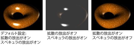

既定では、拡散の放出(Emit Diffuse)とスペキュラの放出(Emit Specular)はオンに設定されています。オフに設定すると、ライトの拡散またはスペキュラ シェーディングの結果が削除されます。

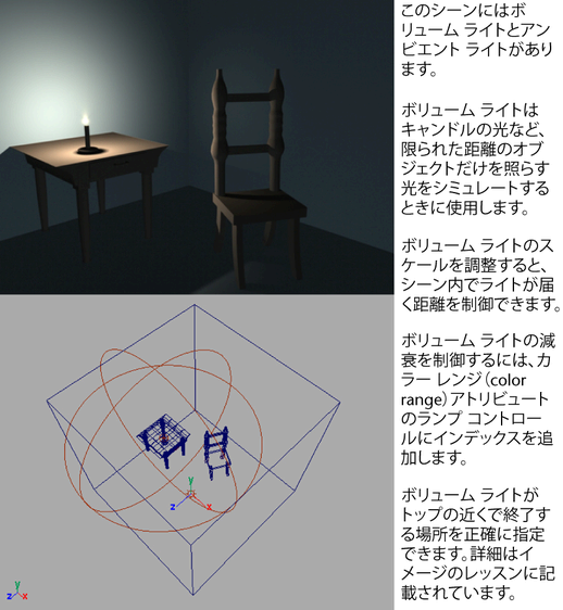

ライトが照らすボリュームのシェイプを決定します。プルダウンリストから、ボックス(Box)、球(Sphere)、円柱(Cylinder)、円錐(Cone)のいずれかのライトのシェイプを選択します。既定は球(Sphere)です。

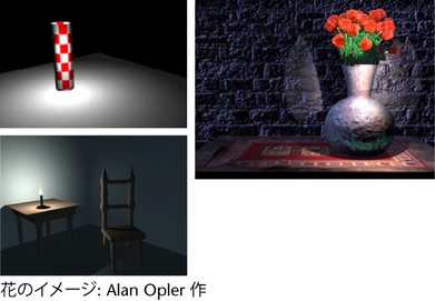

ライトによって生成されるシャドウのカラー。透明なカラー付きサーフェス(色付きグラスなど)によって生成されるシャドウをシミュレートする場合は、カラー付きのシャドウを使用します。既定の設定は黒です。
テクスチャをシャドウにマップすると、面白いエフェクトを作成できます。次の例では、スポット ライトのシャドウ カラー(Shadow Color)にマップされたチェッカ(Checker)テクスチャを示します。
カラー付きテクスチャをマップする場合は(たとえば、次の例にあるスタッコ(Stucco)テクスチャなど)、必要に応じてテクスチャのカラーを白黒に変更します。
カラー レンジはボリュームの中心から周辺部にかけてのライトのカラーです。ランプ(グラディエント)の値を変更することによって、指定した光の方向に沿ってカラーを減衰または変更できます。ランプの右側はボリュームの中心のライトのカラーを表します。左側は外側の境界のカラーです。減衰は、内側の色から外側の色へ補間(ブレンド)することによって行われます。一番外側のカラーは黒にして、ボリューム エッジの境界がくっきりとなるのを避ける必要があります。

ボリュームの範囲内を照らすライトの方向。プルダウン リストから、外方向(Outward)、内方向(Inward)、下方向軸(Down Axis)のいずれかのオプションを選択します。既定は外方向(Outward)です。

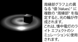

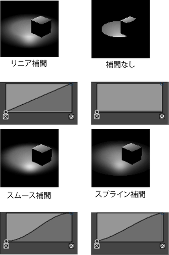

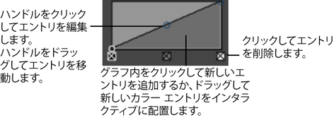

このオプションは、円錐と円柱のライト シェイプにのみ適用されます。半影を調整するアトリビュートが含まれます。半影とは、影の境界と光の周囲にある部分的に照らされた領域です。グラフを使用して、ライトの拡散と減衰を調整できます。グラフの左側は円錐や円柱の外側のエッジの輝度を、右側はエッジまで伸びる光線の中心の輝度を表します。
この値はグラフ内のアクティブなエントリに作用し、結果はグラフの X 軸の値に表れます。
この値はグラフ内のアクティブなエントリに作用し、結果はグラフの Y 軸の値に表れます。
値の計算方法を制御します。プルダウン リストから、なし(None)、リニア(Linear)、スムーズ(Smooth)、スプライン(Spline)のいずれかのオプションを選択します。既定はリニア(Linear)です。
