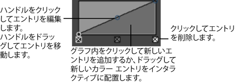

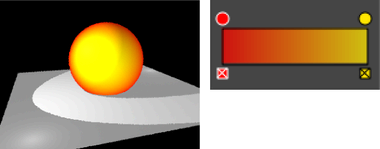

カラー エントリごとにランプの上には円形のカラー ハンドルが、下には正方形のカラー アイコンが表示されます。アクティブなカラーは、そのカラー ハンドルとカラー アイコンの回りに白い境界が表示されます。
他のカラー エントリを追加することで、ランプをカスタマイズする方法の詳細については、「ランプを使用してアトリビュートを設定する」を参照してください。

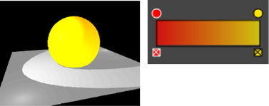

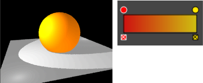

拡散(Diffuse) = 0
半透明(Translucence) = 1
カラー(Color): 黒(black)を 0.5、サーフェス カラー(surface color)を 1.0 にそれぞれ設定
補間 > リニア(Interpolation > Linear)を使用すると、通常の均等拡散の場合の減衰と同じ結果になります。補間 > スムーズ(Interpolation > Smooth)を使用すると、直線的なシェーディング ノイズを消すことができます。

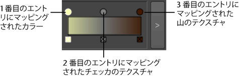

次の例を検討します。3 つのエントリがランプに組み入れられています。1 番目はカラー エントリ、2 番目はチェッカのテクスチャ、および 3 番目は山のテクスチャです。
レンダリング結果は、黄色いカラーから、チェッカのテクスチャ、山のテクスチャへ移行する(ランピングする)サーフェス カラーを示しています。

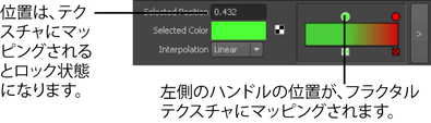

ランプの上にあるハンドルをクリックして選択します。アトリビュート エディタ(Attribute Editor)(またはランプ エディタ(Ramp Editor))にある選択した位置(Selected Position)アトリビュートを右クリックし、新規テクスチャの作成(Create New Texture)を選択してテクスチャをマッピングします。
テクスチャをハンドルの位置にマッピングした後、位置フィールドはロック状態になります(テキスト フィールドは黄色に表示される)。ここで、この位置は、選択したテクスチャによって完全に定義されました。

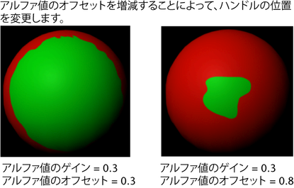

ハンドルの位置を変更するには、アトリビュート エディタ(Attribute Editor)でテクスチャのカラー バランス(Color Balance)セクションを展開します。アルファ値のオフセット(Alpha Offset)値を増減します。
テクスチャの効果を変更するには、アルファ値のゲイン(Alpha Gain)値を増減します。

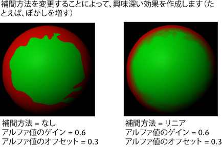

さらに興味深い効果を得るには、アトリビュート エディタ(Attribute Editor)でランプの補間方法も変更することができます。詳細については、補間(Interpolation)を参照してください。
ランプ エディタ(Ramp Editor)内でも、アトリビュート エディタ(Attribute Editor)内でも、ランプにテクスチャをマッピングすることができます。ただし、テクスチャの効果は、マテリアル サンプル スウォッチおよびシェーダ アイコン(ハイパーシェード(Hypershade)内)でのみ表示され、ランプ エディタには表示されません。

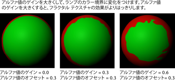

次の例を検討します。2 つのカラー エントリがランプに組み入れられています。1 つ目のカラー エントリは、フラクタル テクスチャにマッピングされた位置を備えています。
