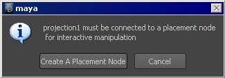

プレイスメント ノードの作成(Create a placement node)ボタンをクリックして、place3dTexture ノードを作成します。

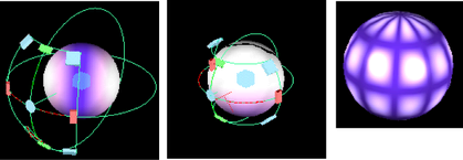

既定の投影のタイプ(Proj Type)。テクスチャを平面サーフェス上に配置し、オブジェクトに投影します。

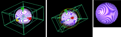

テクスチャを球の内部に配置し、オブジェクトに投影します。

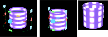

テクスチャを円柱の内部に配置し、オブジェクトに投影します。

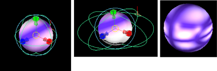

テクスチャをボールの内部に配置し、オブジェクトに投影します。たとえば、テクスチャはアイス キャンディの包み紙のように投影されます。球面マッピングと円柱マッピングでは、+y 軸と -y 軸に 2 つのピンチ ポイント(テクスチャが集中する点)があるのに対し、このマッピングの場合は、-z 軸に 1 つのピンチ ポイントしか存在しません。

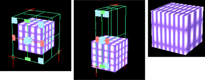

投影サーフェスをボックスとして定義します。イメージは各プレーンに配置されて、オブジェクトに投影されます。

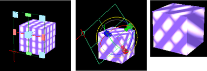

サーフェス法線の最大方向によって定義される軸に沿ってテクスチャを押し出します。テクスチャは円弧の周りに巻きつけられた布のように投影されます。

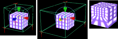

ボクセルの内側から外側のエッジに向かってテクスチャの垂直スライスを投影します。使用される垂直スライスは、各ボクセルについてランダムに選択されます。ボクセルは、四角形の 3D バージョンです。ボクセルのグリッドは一連の 3D 立方体であり、整列してより大きな立方体を作ります。
