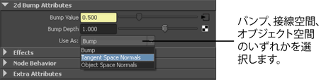

接線空間マップとオブジェクト空間で法線マップを表示する
シーンの既存の bump2d ノードは、ハイパーシェード(Hypershade) ブラウザ(Browser)パネルのユーティリティ(Utilities)タブにあります。「ハイパーシェード(Hypershade)を使用してマテリアルを構築したり作成する」を参照してください。
オブジェクトに現在割り当てられているシェーダ ネットワークの bump ノードを選択するには、オブジェクトを選択し、ハイパーシェード(Hypershade)メニューでグラフ(Graph) > 選択したオブジェクトにマテリアルをグラフ化(Graph Materials on Selected Objects)を選択します。ハイパーシェード(Hypershade)作業領域パネルで生成されたグラフで、bump2d ノードを選択します。
