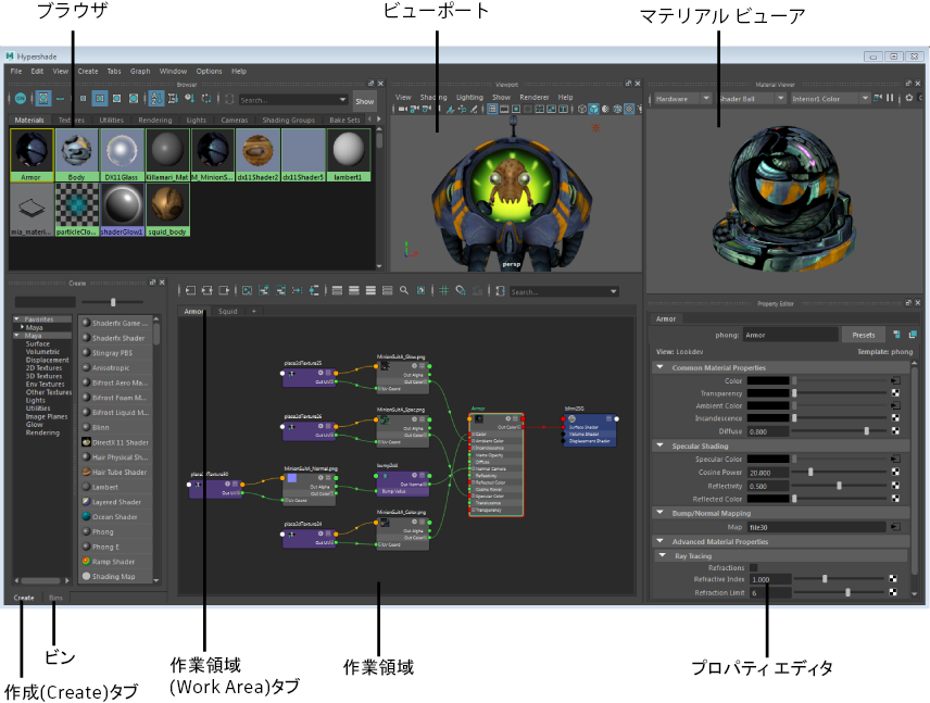

ハイパーシェード(Hypershade)は、結果を即座にプレビューしつつ、マテリアルを作成および編集するために使用できる複数のパネルで構成されています。
を選択します。
作業領域でノード エディタ(Node Editor)タブが自動的に作成されます。このタブで、シェーディング ネットワークを作成します。
ハイパーシェード(Hypershade)には、次のパネルが既定で含まれています。各パネルはルック開発のワークフローを簡略化し、より速く結果を得るのに役立ちます。

作業領域(Work area): このパネルでは、ノード エディタ(Node Editor)と同様にノードの作成とシェーダ ネットワークの構築を行うことができます。同じビュー モード(簡易、接続済み、フル、カスタム)でノードを表示することもできます。既定では、ハイパーシェード(Hypershade)のノードはカスタム モードで表示され、一般的に使用されるアトリビュートのみが表示されます。
