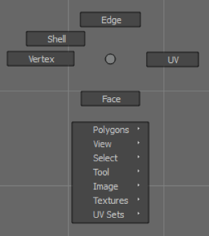

UV エディタ(UV Editor)で UV および UV シェル コンポーネントを選択するには
- UV エディタ(UV Editor)の 2D ビューで右クリックし、マーキング メニューからコンポーネント モードを選択します。
ヒント: 2D ビューで選択した項目をフレームに収めるには、UV エディタ(UV Editor)で[F]キーを押します。
- 2D ビューでコンポーネントを選択します。
