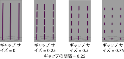

ギャップの間隔(Gap Spacing)を基準として、ギャップのサイズを設定します。0 を指定すると、ギャップは生じません。1 を指定すると、チューブ全体がギャップになります。

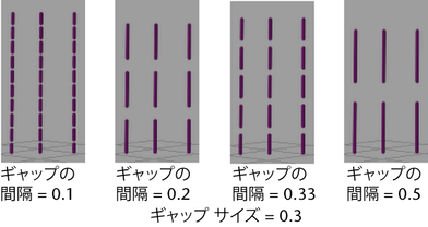

チューブ全体の長さに対する比率としてギャップの間隔を指定します。たとえば、0.33 を指定すると、ギャップによってチューブ全体が 3 つの部分に分割されます。
