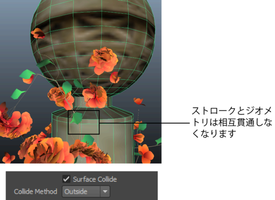

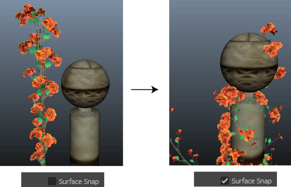

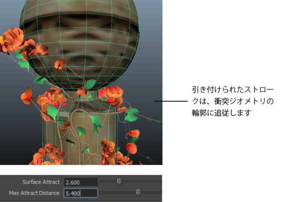

チューブ(Tube)アトリビュートのサーフェス スナップ(Surface Snap)、サーフェス衝突(Surface Collide)、サーフェスに引き付け(Surface Attract)アトリビュートを設定することで、サーフェス、インタラクション、衝突をペイント エフェクト(Paint Effects)ストロークに追加できます。これらのオプションについては、ペイント エフェクト ブラシ設定の以下のセクションで説明します。
サーフェスのインタラクションと衝突をペイント エフェクト(Paint Effects)のストロークに追加するには

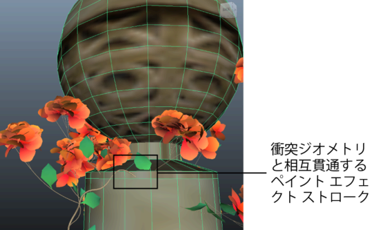

ストロークと選択したジオメトリを衝突させることができます。
