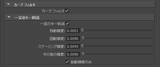

- カーブ フィルタ(Curve filters)
- カーブ フィルタ(Curve filters)をアクティブ化すると、書き出し処理で関数曲線にアニメーション フィルタが適用されます。

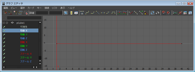

- 一定のキー削減(Constant key reducer)
重複しているキーを削除するには、一定のキー削減(Constant key reducer)を有効にします。重複しているキーとは、同じ値を持つキーのことです。こうしたキーは、カーブ上のフラットな水平補間と同等になります。キーの重複は、多くの場合、フィルタリング前に FCurve をリサンプルした結果として発生します。
処理前:
フィルタリング前にリサンプルした FCurve
処理後:
重複キーを除去するフィルタリング後の FCurve (しきい値の設定に基づく)
この処理では、以下の変形の各タイプごとに特定のしきい値を設定できます。設定できるタイプは、移動精度(Translation Precision)、回転精度(Rotation Precision)、スケーリング精度(Scaling Precision)、その他(Other)です。その他(Other)には、ブレンド シェイプやカスタム アトリビュートのカーブなどの変形が含まれます。
既定は次のとおりです。
値は、標準設定での値です。そのため、場合によっては(たとえば非常に大きなスケールや非常に小さなスケールのシーンの場合)、シーンのワールド スケールと対比させてしきい値の値を修正する必要があります。
このフィルタを使ってノイズを除去するとき(たとえばモーション キャプチャのデータから)は、場合によっては値を修正する必要があります。

自動接線のみ(Auto tangents only)
このオプションがアクティブな場合、「自動」キー タイプだけがフィルタリングされます。無効な場合は、一定のしきい値よりも大きな補間値のキーは、削除される可能性があります。
注: Maya FBX Plug-in はすべてのアニメーション キーを自動接線(Auto Tangents)ではない User に変換します。一定のキー削減が確実に行われるようにするには、一定のキー削減(Constant Key Reducer)オプションで自動接線のみ(Auto Tangents Only)を無効にしてください。

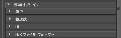

詳細オプション(Advanced options)
詳細オプション(Advanced options)領域には、主に既定のプラグインの動作を変更する追加オプションがあります。ほとんどの場合には、書き出しを実行するためにこれらのオプションを変更する必要はありません。この領域には、Collada ファイル タイプに固有の追加設定もあります。
単位(Units)
単位(Units)オプションでは、プラグインが使用する変換係数(スケールの値)の参照や、変換単位の修正ができます。
注: Maya のシステム単位(System Unit)の設定は変化しません。
- スケール係数(Scale Factor)

軸変換(Axis conversion)
Maya の FBX エクスポータ(FBX Exporter)の UI には、軸変換(Axis Conversion)のオプションが 2 つ用意されています。Y アップ軸と Z アップ軸です。
既定では FBX エクスポータ(FBX Exporter)は、ホスト アプリケーションのアップ軸を必ず書き出します。Maya の場合、すべてのシーンが Y アップ ワールド軸で書き出しされることになります。
出力先のアプリケーションが Y アップ ワールド軸をサポートせず、シーンの Y アップ ワールド軸を変換できない場合、シーンを Z アップ軸で書き出すことができます。
注: 軸変換は、出力されるシーンのルート要素にのみ適用されます。書き出しで変換しなければならないルート オブジェクトにアニメーションが含まれている場合、適切な軸変換を適用するため、そのアニメーションのカーブはリサンプルされます。こうしたアニメーション カーブのリサンプルを避ける場合は、FBX に書き出す前に、シーンのアニメーション オブジェクトの親として、必ずルート ノード(ダミー オブジェクト)を追加してください。
UI
ここに含まれるオプションで、UI の表示オプションを設定します。ここでは、警告マネージャや FBX の UI のウィンドウの表示と非表示を切り替えることができます。これらの表示オプションをカスタマイズして新しいプリセットとして保存し、そのプリセット ファイルを共有することができます。詳細については、「カスタム プリセットの作成」を参照してください。
- 警告マネージャの表示(Show/Hide Warning Manager)
- このオプションでは、書き出し処理中に表示される警告とエラーのダイアログ ボックスを無効にできます。警告マネージャは、既定では有効になっています。
- Maya FBX Plug-in では、書き出し処理中の変換や潜在的な問題について警告する場合に、エラーやアラートが表示されます。
- 変換中に予期しない事態が発生した場合は、エラーが報告されます。エラーは、プラグインが未知の動作に遭遇した場合や、変換によって予期しない結果が生成される場合に発生します。
- 出力先のアプリケーションが読み込みできる形式にソース データを変換しなければならない場合には、Maya FBX Plug-in は警告を表示します。警告は、問題を示唆しているわけではありません。取り込まれるデータに適用された変換の報告をする目的で表示されます。
- ログ データの生成(Generate log data)
- 警告とエラーの情報をログに書き込まない場合は、ログ データの生成(Generate log data)を無効にします。ただし、このオプションを無効にすると、FBX エクスポータ/インポータによって生成されるログ ファイルにログ データ(エラーや警告など)が書き込まれません。ただし、この場合もファイル名とタイムスタンプはログに記録されます。
- Maya FBX Plug-in は、ログ ファイルを FBX プリセットとともに C:¥My Documents¥Maya¥FBX¥Logs に保存します。
- 読み込み/書き出しのバッチ処理で、非常に大きな警告/エラーファイルが作成されることがあります。この場合は、このオプションを無効にします。ログ データの生成(Generate log data)は、ファイル変換で発生した問題の特定に役立つので、通常は既定の有効のままにすることをお勧めします。
- ログ ファイルは書き出し時のエラーと警告を追跡する目的で重要です。アニメーションの書き出しやバッチの書き出しなど、ファイルを連続して書き出す場合にはこのオプションを無効にしないことをお勧めします。無効にすると、書き出し中のファイルに関する問題に対するフィードバックを受け取ることができません。フィードバックがないと、問題のファイルの特定が難しくなり、結果として問題の診断が難しくなります。
ヒント: ログ データは同じログ ファイルに追加されるので、時間の経過とともにこのファイルはサイズが大きくなります。何度か書き出した後や、バッチの書き出しまたは読み込みの前にログ ファイルを削除することをお勧めします。
