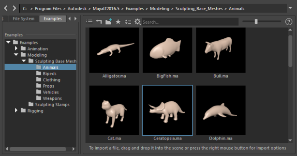

コンテンツ ブラウザ
新しいコンテンツ ブラウザにはさまざまなデータが集約されており、Maya LT のシーンを構築するのに必要なサンプル、シーン、その他のコンテンツを 1 箇所で見つけることができます。これはサンプル バイザー(Samples Visor)にかわる機能です。Maya LT プロジェクト、ローカル フォルダおよびネットワーク フォルダ、サンプル ライブラリのファイルに移動し、ビュー パネルにそれらをドラッグ アンド ドロップできます。
詳細については、「コンテンツ ブラウザからファイルを検索して読み込む」と「コンテンツ ブラウザをカスタマイズする」を参照してください。
以前はサンプル バイザー(Samples Visor)から使用できたコンテンツは、コンテンツ ブラウザ(Content Browser)例(Examples)タブで使用できます。
コンテンツ ブラウザ(Content Browser)を開くには、ウィンドウ > コンテンツ ブラウザ(Windows > Content Browser)を選択するか、パネルでパネル > パネル > コンテンツ ブラウザ(Panels > Panel > Content Browser)を選択します。
