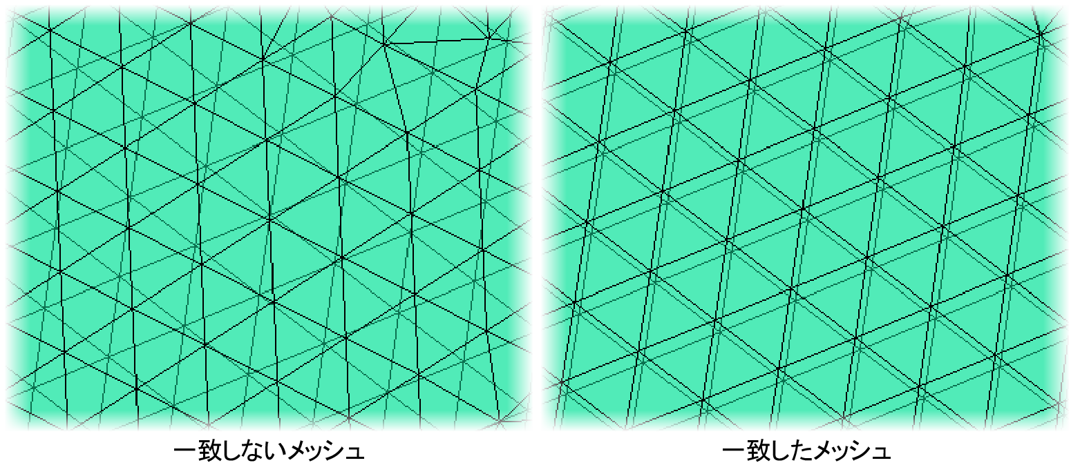

図 1: インプリント ツール使用前後の Dual Domain メッシュ
