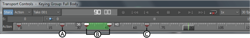

IK エフェクタのキーフレームに対して、前のキーフレームから Translation 値、Rotation 値、またはその両方を、選択したキーフレームまたはキーフレーム領域にコピーします。キーフレームの切り取り、コピー、および貼り付けも参照してください。
Transport Controls A. 前のキーフレーム B. 選択したキーフレーム C. 次のキーフレーム
IK エフェクタのキーフレームに対して、次のキーフレームから Translation 値、Rotation 値、またはその両方を、選択したキーフレームまたはキーフレーム領域にコピーします。キーフレームの切り取り、コピー、および貼り付けを参照してください。

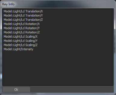

キーフレームを右クリックすると、コンテキスト メニューに Key Info オプションが表示され、Key Info ウィンドウを開くことができます。Key Info ウィンドウは、クリックしたキーフレームに関する情報を表示します。
Key Info ウィンドウ
