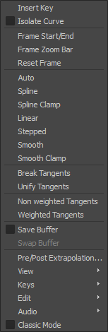

FCurves コンテキスト メニュー
FCurves コンテキスト メニューには、キーフレームやファンクション カーブを設定する追加のオプションが表示されます。このメニューを表示するには、FCurves ペイン内で右クリックします。
FCurves コンテキスト メニュー
注: FCurves ペインの選択内容や、事前に行った編集操作の内容によって、メニュー オプションが変わります。

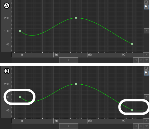

Extrapolation Options ダイアログ ボックス
Extrapolation (補外)は、最初のキーフレームより前のカーブの状態(前方補外)と、最後のキーフレームより後のカーブの状態(後方補外)を決定します。
前方/後方補外モードを設定すると、選択したファンクション カーブが補外設定に従って表示されます。
補外 A. 補外されていないファンクション カーブ B. 補外後のファンクション カーブで、両方の補外モードとも Constant に設定されています。補外された領域は、点線で表示されます(円で囲んだ部分)。
カーブの補外を変更するには、Pre-Extrapolation または Post-Extrapolation ドロップ ダウン リストで次の補外モードの 1 つを選択します。
